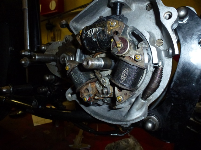

Bonjour a tous, ayant acheter une New Map C4T de 1951 et fraichement inscris sur le site je souhaiterai obtenir des informations concernant le montage du cable pour l'avance variable, je possede toutes les pieces (ressort, rondelle épaulée ect..) mais je ne comprend pas bien comment cela peut fonctionner si quelqu'un peut me faire parvenir un schéma ou doc d'époque je le remerçie par avance.Did82.

Bonjour a tous, tu as parfaitement raison Claude je me suis donc présenté mais en retard, concernant mon souci pour le remontage du systéme d'avance a l'allumage aprés réflexion j'ai tout remonté dans le bon ordre, calage du volant, mon moteur a repris du service, je vais donc maintenant m'occuper de la partie cycle, gaines, cables il me faut aussi trouver la clavette et l'ecrou manquant pour le pignon de sortie de boite, j'essaie de joindre une photo de ma machine.
