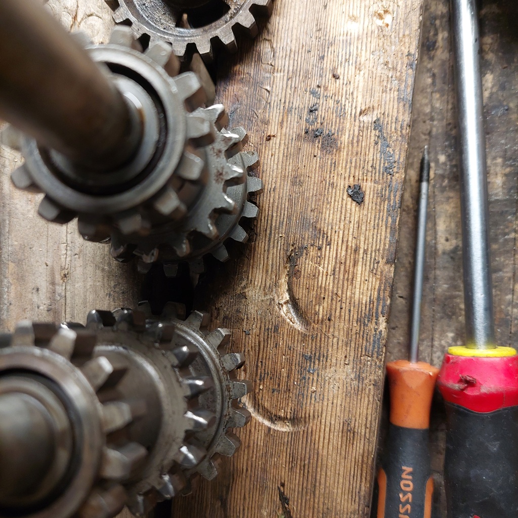

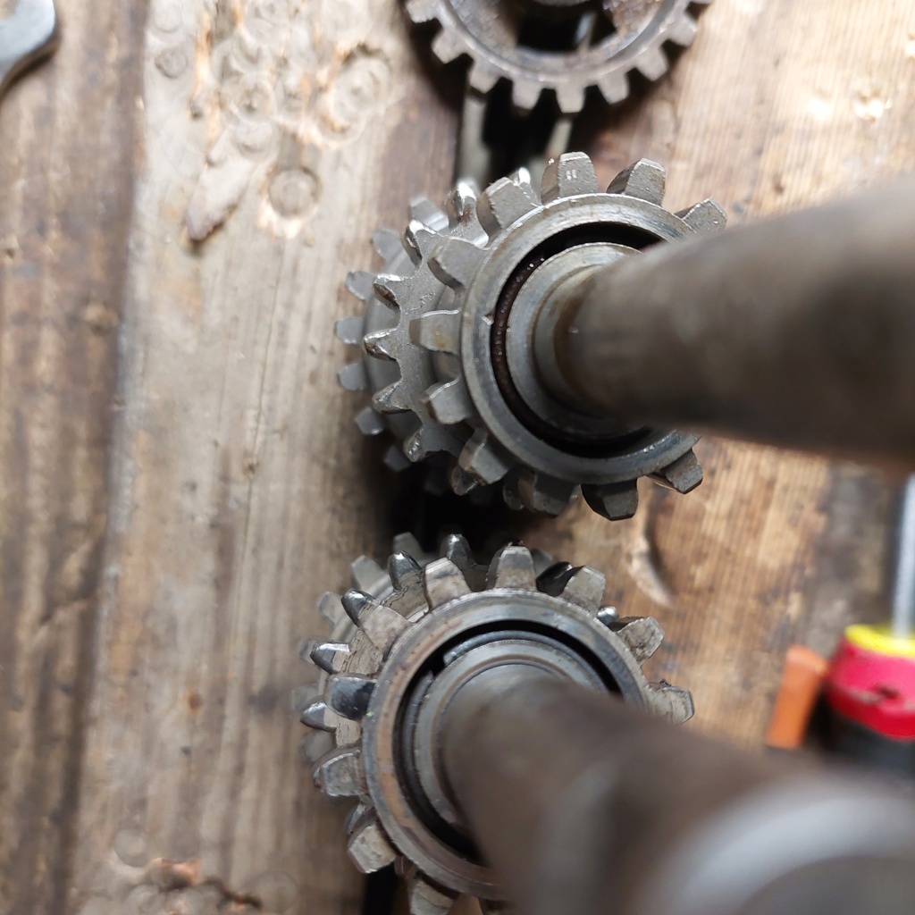

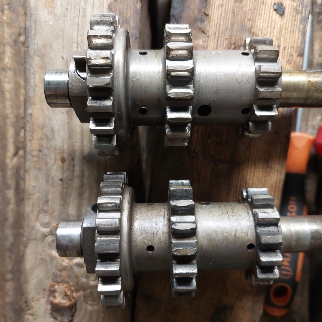

Bonsoir à tous, je viens de démonter le 1er moteur de mes Guiller G87. Tout s’est passé un peu près correctement.
Cependant, je remarque que le pignon fixe centra n’a pas fier allure :
Arbre du haut :
Qu’en pensez-vous ?
MessagePosté: 05 Déc 2024 22:41
Les mêmes pensées que toi...ils ont prient cher.
Il serait plus judicieux d'en trouver d'autres....
