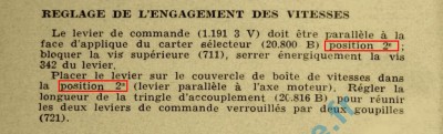

Je viens de télécharger la RTM. En effet ce sont les billes.
Quand on voit le système, il est possible que ta goupille ne porte pas correctement sur le méplat de l'axe A58 ce qui a pour effet que tu as effectivement trop de course pour engagé la vitesse.
Je vois aussi que pour le réglage tu dois être en 2eme vitesse des deux côté, boîte et sélecteur.
Sinon tu te cherche une douille filleté chez le bricolo du coin et tu te fabrique une tige réglable, puis tu seras fixé. :roll:

Sinon oui j’ai vu qu’il fallait régler le sélecteur en 2 eme mais je ne comprends pas vraiment ce que ça change.
Oui pour la tige c’est que que j’avais prévu avec un manchon fileté et des contres écrous.
 Sujet du message: Re: Sélecteur
MessagePosté: 24 Mai 2020 15:33
La pièce 851D, c'est une goupille. Pour le réglage en 2eme ça change que la position des renvoie ne sont pas dans la même position qu'en première
