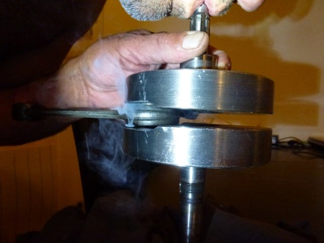

Le bouchon est la pour forcer l'huile à passer par la tête de bielle!! Il faut le remonter.(pas évident)
Je te montre le cheminement d'ici 2 mn le temps de prendre une photo.

Voila, la fumée sort bien par la tête de bielle.
Sans ce passage forcé, tu te retrouve comme d'autre moteur, avec un graissage uniquement par barbotage. Si tu as un minimum de jeu dans l'embiellage ça fonctionnera! Enfin je pense même si c'est pas l'idéal.
Si tu peux, remet le bouchon... c'est grâce à ces détails que l'AMC est fiable.
Je viens de voir ton post ou tu explique que ton moteur est monté, à mon avis même si tu démonte tu n'arrivera pas à le remettre sans démonter le maneton du vilo :shock: Du gros gros boulot!!
Tu peux prendre la décision de rouler ainsi, à toi de voir. Perso, je ne devrai pas dire ça mais je pense que ça marchera.

super la démos on voie bien.
je viens de déboucher les trous obliques forcés a l'aide de mon compresseur.

Je n'ai pas pensé avec la fumée.....j'ai tout simplement soufflé dedans....mais bien sûr sur une photo on ne voit pas aussi bien..... :|
