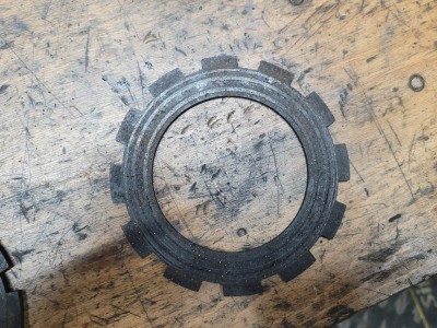

Les deux disques d'embrayage necto 12 crans (120 x 80 mm) de ma moto de marque Guiller G87 de 1952 sont en partie usés.
Mon garnisseur me demande la cote de ce type de disque pour regarnir. La connaissez-vous ?
Sinon je suis preneur de disques en excellent état ou du contact d'un garnisseur qui connaît ce type de disque.
Je joins une photo du disque.
Merci d'avance !
Jean

C'est le genre de pièce qui n'est pas refabriquée donc pas de possibilité de savoir comment elles sont d'origine.
Les disques en général sont assez résistant dans le temps et rare qu'il faut les changer, pour bien faire il faudrait que la moto est fait plus de 50 000 kms dans sa vie.
Il faudrait faire une photo pour voir l'épaisseur et l'état général de tous les disques.

Merci pour votre réponse. D'après mon garagiste, il y a un jeu au niveau de l'embrayage qui a pu occasionner une usure supplémentaire des deux disques en question. La moto à 36 000 km affiché. J'ai confié les disques à un garnisseur potentiel. Je lui demande de prendre des photos.

Pour moi c'est plus une histoire de réglage que de changement car pour l'instant de tous les moteurs AMC ou Peugeot je n'ai pas vu des disques usés au point de les changer

C'est le réglage des écrous qui maintient les disques dans la cloche.
Pour amélioré les passages de vitesses il faut diminuer tous les jeux dans la tringlerie de commande et biellette. Après c'est quand même une conception un peu rustique
