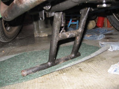

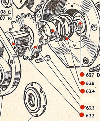

Je restaure une 125 AL de 1955 que je suis allé chercher dans la region du centre là ou elle fut fabriquée mais malheuresement il lui manque quelques piéces pour la faire rouler et cela me bloque totalement!
Qui pourra me donner la solution au probleme et me dire ou les trouver :
- ensemble de pieces et pignon de sortie (avec le systeme à déclenchement en cas de surcharge)
-Bequille repose moto
Qui pourra m'amener les solutions pour me procurer ces pieces ?
J'ai bricole avec des points rouges un extrait de la revue "RTM" pour indiquer les éléments qui me font défaut et une vue d'une bequille du modele recherché.

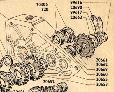

Pour ton problème de pignon de sortie de boite tu n'as pas le bon éclaté. Celui que tu montres est le 4 vitesses genre type G.
Le pignon est identique aux 3 vitesses car repris sur cette base. J'ai 2 bloc 4R qui sont bien avec le montage du croquis de la revue que je te joints.
4R.jpg [ 47.35 Kio | Vu 19185 fois ]
Je ne connais personne qui les refrabrique hormis peut-être Chambrier en lui envoyant le modèle.

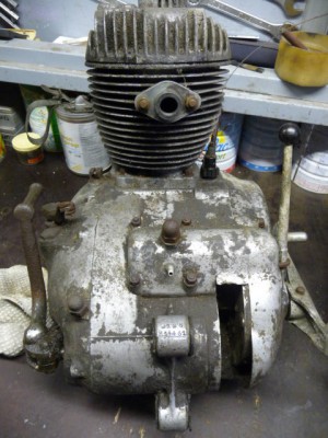

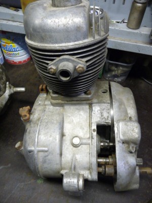

Je dois être un peu à la masse car je n'arrives pas à comprendre quel moteur que tu veux mettres dans l'immédiat..... :mrgreen:
C'est un type ALézan aussi ou un type G ?
Les 3 vitesses et les Alézan n'ont pas les même points de fixations que les types G.

J'ai cru avancer sur la revision du moteur "d'attente" comme je le dis dans le post precedent,et en comparant les moteurs , il est vrais que leur fixations sont differentes !
Alors au vu de ces elements tout mon plan s'effondre
il faut que je restaure l'alezan!
Voir en pieces jointe les deux moteurs sur l'etabli c'est criant de verité !
Quelle jungle !
Existe t il un tableau comparatif des differents AMC ?
On peux imaginer que oui, et le must serai d'y trouver les elements comparatifs des AMC 125/150/175 etc ! entr'axes, cotes ,plein de cotes d'encombrement ,, ....

Commentaire: le moteur quiaurai servi en attendant la restauration de l'ALEZAN

Commentaire: Le moteur à refaire ;roulement vilo,embiellege piston
