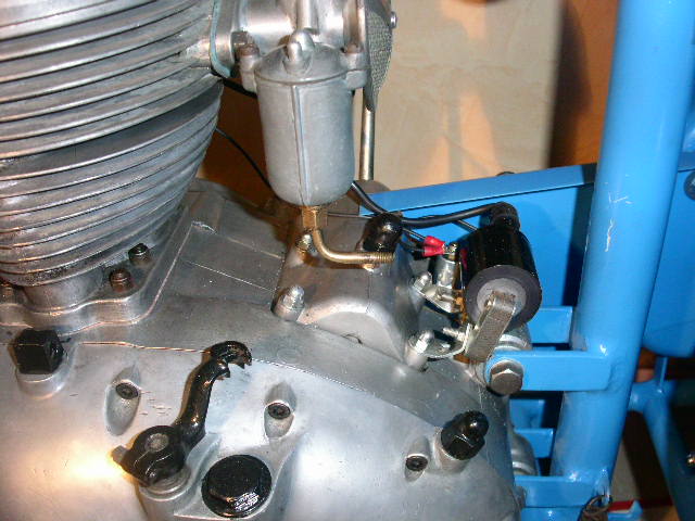

Présentation finale de la bobine sur le bloc moteur
Présentation du condensateur couplé à la bobine

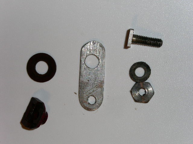

Il faut confectionner une petite patte qui va supporter les alimentations
    - des vis platinées,
    - du fil basse tension de la bobine d'allumage interne
    - du condensateur
Matériel nécessaire (de gauche à droite sur la photo)
    - Isolant repris sur un support de vis platinées
    - Patte en alu
    - Vis du support de vis platinées
Les fils des vis platinées et de basse tension après retrait du condensateur

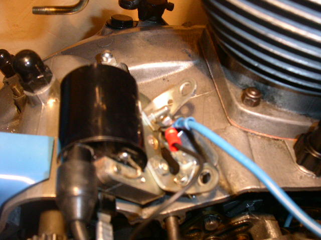

Découpe de la borne haute tension avec perçage interne pour passer le fil.
Et mise en place d'un tube de gaine à la sortie
Figure 1 : Passage du fil dans la borne haute tension puis dans une gaine légèrement coudée pour le mouvement de pivot du plateau.
Ce fil passe derrière la bobine.
Figure 2 : Connexion des trois alimentations sur la patte fixée sur la bobine.
Présentation du montage avec la fabrication de petites pattes sur le support d'origine de la bobine.
Présentation finale de la bobine fixées sur le carter

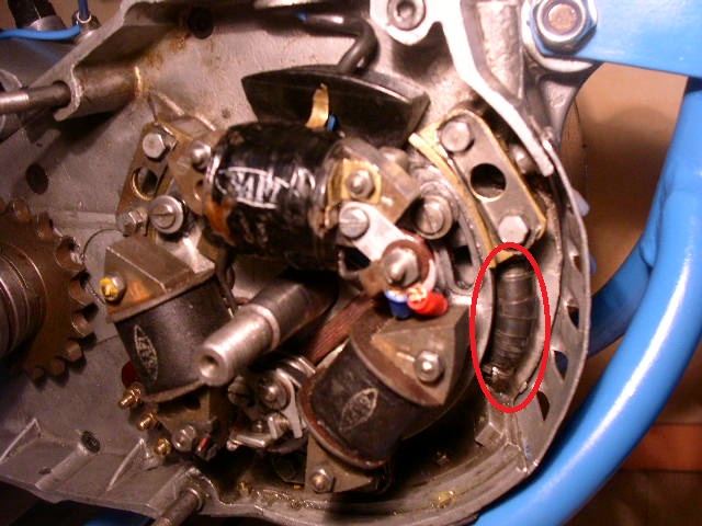

Tant qu'on est dans l'allumage, petite présentation du ressort de rappel du plateau et des repaires du calage volant/bobine

salut a toi Claude il faut que je te demande,le cable pour l avance a l allumage ,il passe dans le ressort??????ou le ressort vient dessous????et sur le cablage de la bobine,il y a le fil des rupteurs, le fil qui va au condo et le troisieme qui va a la new bobine mais l ancienne bobine est elle tjrs branche???le fil bleu que tu as rajoute est ce qu il vient en connection avec l ancienne bobine donc par le dessus ou est ce que c est le troisieme fil que l on voit a la borne que tu as fabrique???Voila mes questions en tout cas avec moi tu vas avoir du boulot :lol: !!!!Dans quelques annee le moteur Amc tu vas pouvoir le demonter les yeux ferme :shock:.Ceux que je voulas dire au sujet des forums ca serai bien que les gens posent leurs questions ici aussi(tant pis si ca te donne du boulot) :roll: et il y a d autres gens a part toi qui ont des connaissances en Amc donc ils pourraient y repondre aussi :cry: (pour que le site continu longtemps il faut des sujets actifs comme ca on aura beaucoup plus de monde qui viendra dessus) Merci de tes reponses a plus!!!!!

2- le cablage électrique : la linguette va aux rupteurs, le noir (cosse bleu) fil basse tension de l'ancienne bobine et le fil bleu (cosse rouge) au condensateur externe.
3- le fil bleu passe derrière la bobine via le contact du variateur que j'ai percé, je l'ai passé dans une gaine qui sert de butée pour qui soit légèrement coudé pour quand le plateau pivote ensuite j'ai coupé pouis percé la borne haute tension au diamètre du fil, re gaine pour comblé le vide du fait que le fil est plus petit que le cable anti parasite. Je me suis servi d'une cosse pour plaquer le fil au carter moteur et branché au condo.
Le fil noir qu'on voit en plus sur le condo se branche sur la nouvelle bobine (7ème photos).
Sur les 2 première photo c'est le branchement que j'ai fait en 1er mais pour faire le sujet j'ai tout refait avec un nouveau cablage (fil noir devenant bleu).
J'espère que c'est assez clair maintenant...........j'aurais dû faire plus de photos à chaque étape mais c'est chiant de bricoler et de prendre des photos en même temps.
Dit moi si c'est plus compréhensible maintenant.

Suivant le réservoir sur la moto on peut voir de faire le montage en dessous pour ne pas que ce soit trop visible.
