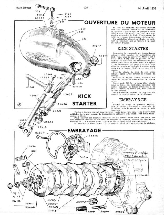

Ma doc. perso me dit qu'il y a 6 plateaux (2 lisses au milieu) dans un embrayage de 175cc.
Lors du démontage de mon sport j'ai trouvé 5 plateaux et des ressorts de 23mm avec des vis de tension de 40mm alors que la doc. donne des ressorts de 25mm.
Le bon assemblage le connais tu ?

Si ça peut aider j'ai ça comme doc

Non malheureusement Fred.
Les revues donne tous le même montage alors que j'ai trouvé 2 sorte embrayage du même type de moteur.
Peut-être une évolution ou tout simplement un montage avec les pièces du 3 vitesses pour certain.
