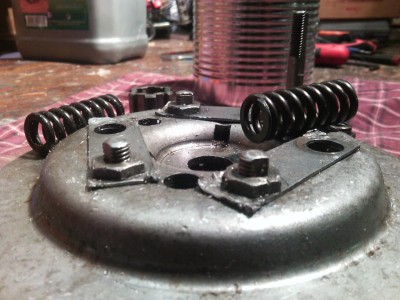

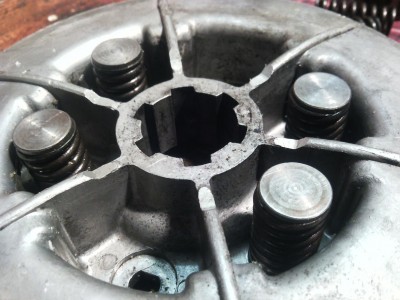

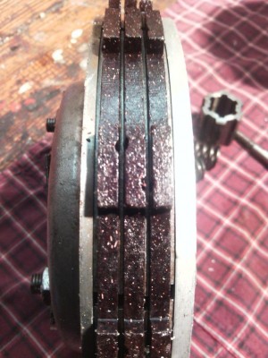

Comme promis voici quelques photos ( merci francky pour le coup de main !)
embrayage 3.jpg [ 104.45 Kio | Vu 6044 fois ]
embrayage 2.jpg [ 142.52 Kio | Vu 6044 fois ]
embrayage 1.jpg [ 149.35 Kio | Vu 6044 fois ]
Les disques ont été nettoyés et chaque ressort contraint de la même façon. Sur la photo c'est un réglage "fort" qui ne suffit pas à contrer la compression dans le cylindre ! seul combine pour démarrer au kick, desserrer très légèrement la bougie ...

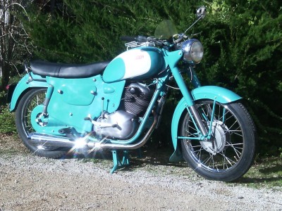

Je vais de ce pas faire une photo de la mémère !

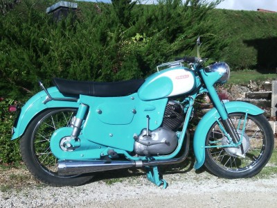

Et voici donc mon Alcyon 250 AMC de 1954 sous le beau soleil de Lot. Cette parisienne qui, après de bons et loyaux services à travers la France (et l'Europe !) a trouvé une retraite bien méritée dans le sud !
Un grand merci à son ancien propriétaire Claude B. avec qui une grande histoire d'amitié est née grâce à cette moto.

Elle est magnifique bravo !!
super boulot
j'espere pouvoir refaire une 250 AMC dans son état d'origine la mienne était trop endommagé pour ça
elle servait à faire du moto cross dans la campagne
plus tard ....
