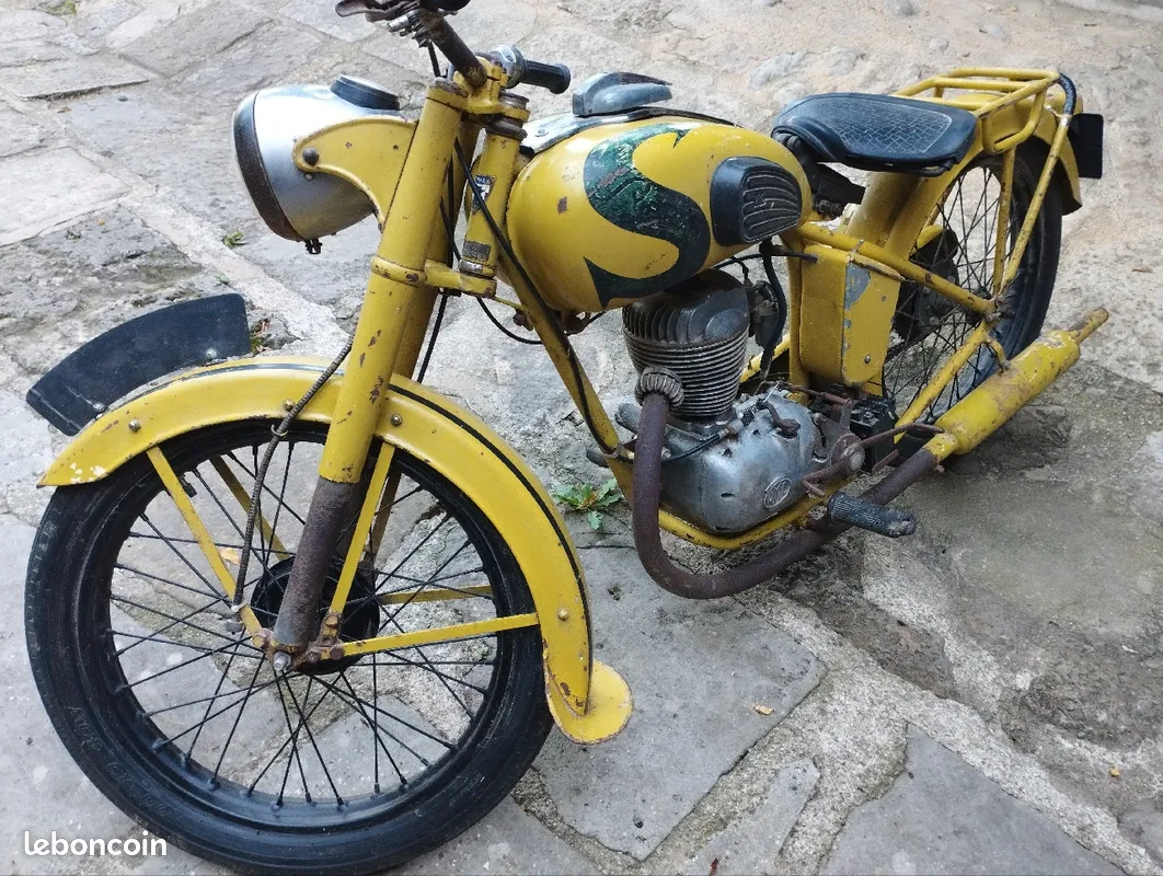

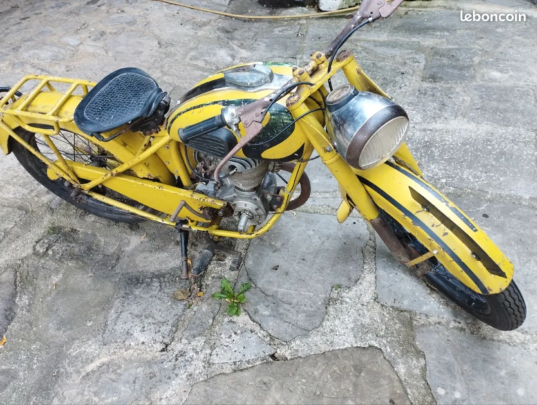

Est-ce que cela peut vraiment fonctionner comme cela sans le volant magnétique ? inertie, équilibrage ?
simple curiosité de ma part

Syphax était un assembleur nantais, cette moto est équipée d'un moteur/boîte AMC et est en très bon état,
elle fonctionne parfaitement,
seul manque le volant magnétique qui a été remplacé par un ensemble batterie -bobine
Belle patine sur une peinture ancienne mais peut être pas d'origine.
Deux pneus neufs.

Dans le principe oui mais pour moi que en statique.
Le volant moteur à double fonction...l'allumage et le fonctionnement du moteur.
On allège les volants moteur pour gagné de la vitesse en début de passage de vitesses mais en contrepartie on perdait du frein moteur.
Là sans volant moteur à part rouler qu'en 1ère ou de bouffer l'embrayage à chaque passage de vitesse je ne vois pas trop comment il réussi
