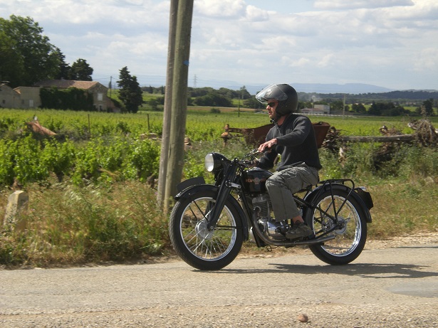

:? Bon ok, j'ai oublié la fin de l'histoire (presque fin).
Donc la voila lors de son tout premier essai, en échappement libre, on dirait le son d'un Norton Manx! Ben quoi?

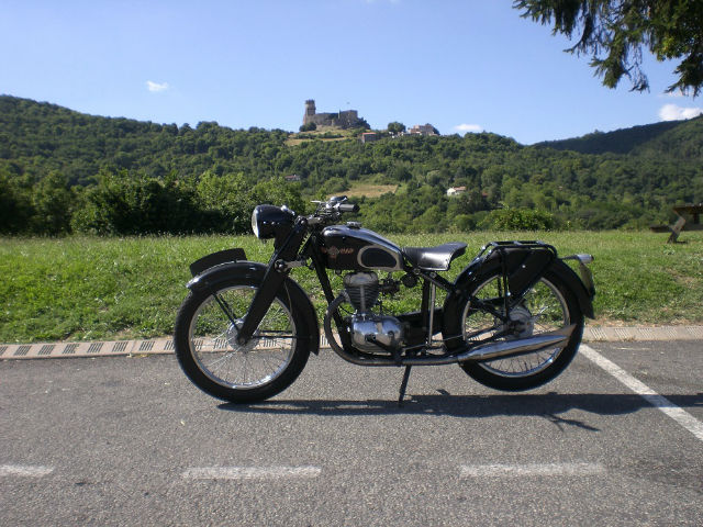

Et enfin terminée:
Bilan: 2/3 pannes depuis, toujours d'allumage, 2 fois le plateau qui c'est dévissé maintenant les 3 vis sont vissées à la loctite bleu depuis plus de problème.
Et deux claquages de bougie...à l'arrêt!! J'ai toujours pas compris...mais je tourne avec des bougies froide.
Je voulais un petit 125 surtout pour que les amis qui n'ont pas le permis puisse tourner avec nous quand ils descendent dans le sud, mais en fait c'est devenu MA moto principale, je la prête pas! :lol:
Reste à faire, si un jour je me remet à la mécanique, réfection de l'embiellage (il a de plus en plus de jeu) et des pièces que j'aimerais bien faire nickeler.
Je précise pour les personnes qui tomberons sur ce post peut être lors de la restauration de leur New Map qu'elle est loin d'être 100% d'origine, de nombreuses modifs comme: absence de liserés rouge, cerclage de roues plus large (d'origine c'est vraiment typé mob sur mon modèle) et correspondant maintenant aux autres 125, levier de vitesse modifié et surtout pas le bon moteur!

Même si comme tu le dis c'est pas une restauration à l'origine, le résultat est plus que très bon, elle a fière allure ta "mob" ;) je la mettrais bien dans mon garage :P
MessagePosté: 02 Mar 2014 18:24
Bill.....2cps t'as tout dit.... ;)
Les peintures d'origine deviennent rare. J'ai vu d'ailleurs on doit toujours les voir sur "motocollection" des bécanes repeinte avec des peintures métallisées.
Le noir est un passe partout et des fois nettement plus joli que celles d'origine. Après qu'il y est les liserets ou pas.
Pour se qui est du moteur plus chiant à trouver les 1ère versions.....mais déjà ce n'est pas un 4R ou un 4 vitesses avec pompe à huile que tu as mis dans le cadre.
Le gros avantage dans cette configuration.....c'est toi qui l'a fait.....elle a une belle gueule et le plus important.....elle roule souvant.... :D
