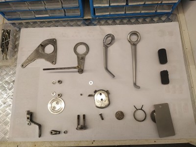

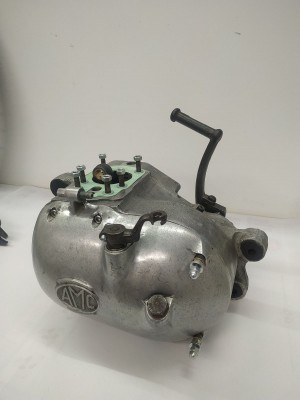

Pour le moteur, pas trop avancé car je ne doit recevoir que la semaine prochaine le piston :(

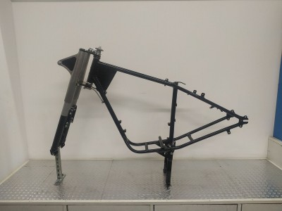

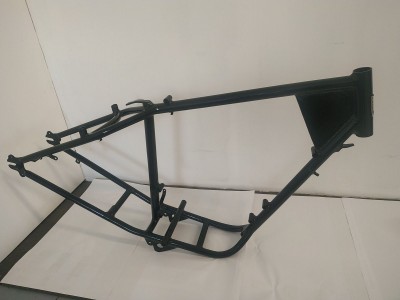

j'ai avancé concernant la partie cycle.
Le cadre a nécessité quelques réparations et soudures (notamment le tube arrière droit percé par le passage de la chaine et dont il a fallut ajouter une rustine en acier) :)

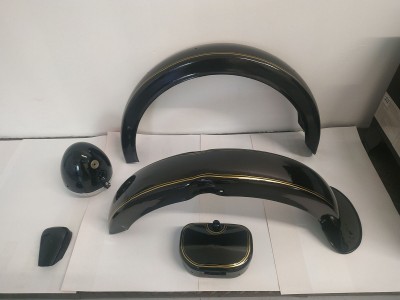

Les garde boue avant dont le bavolet à été redressé car sérieusement enfoncé.
Le garde boue arrière RAS
_copie-0_IMG_20210823_184102.jpg [ 116.12 Kio | Vu 32523 fois ]
_copie-0_IMG_20210823_184139.jpg [ 126.58 Kio | Vu 32523 fois ]

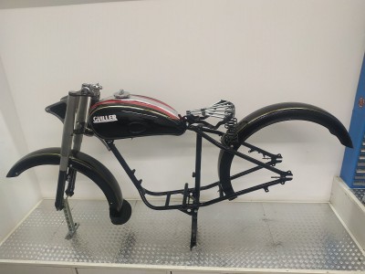

Pour le réservoir et bien j'ai bien galéré et c'est bien la première fois :( :(
Très loin d’être parfait
La deuxième couleur (le rouge) et la de peinture de filet qui n’adhérait pas j'ai été obligé de tout re décaper et de tout recommencé :( :(
Les décalcomanies n'existent pas en re fabrication et j'ai donc été obligé d'en fabriquer moi même et ça se vois :cry: ce n'est pas parfait et je suis un peu déçu du résultat. je pense refaire faire des autocollants sur mesure et rectifier ça.
Pour les filets bof j'ai fait mieux dans le passé et rarement pire :( :( :( .
Je prévoie de revoir ma copie et de refaire la déco (logo+filet) car le résultat ne me plait pas.
_copie-0_IMG_20210823_184242.jpg [ 136.92 Kio | Vu 32523 fois ]

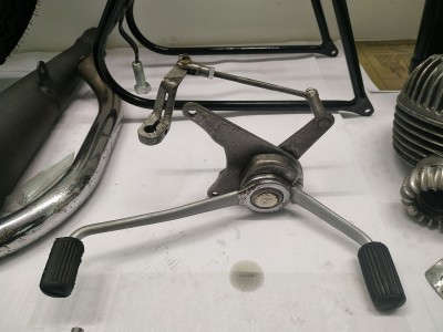

J'ai remis en état le levier de vitesse reflex
_copie-0_IMG_20210807_110727.jpg [ 249.21 Kio | Vu 32521 fois ]
_copie-0_IMG_20210807_134918.jpg [ 207.01 Kio | Vu 32521 fois ]

Pour le moteur toujours en attente car j’attends mon cylindre partie pour un realesage.
Le weekend prochain normalement je commence le remontage :):)

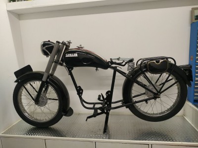

Tout compte fait j'ai commencé un peu plus tot le remontage :)
_copie-0_IMG_20210824_214727.jpg [ 155.44 Kio | Vu 32513 fois ]
_copie-0_IMG_20210825_204147.jpg [ 209.34 Kio | Vu 32513 fois ]
a bientôt
luluroad
