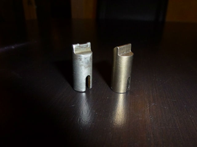

Le moteur a environ 1000 bornes depuis réparation, mais c'est moi qui ai fait la connerie de remonter avec des pièces plus que limite à savoir l'embiellage et le pignon baladeur (résolu par mes crabots au levier).
De toute façon fallait que j'ouvre la boite pour changer le cliquet d'entrainement du kick que j'ai fais refabriquer:
