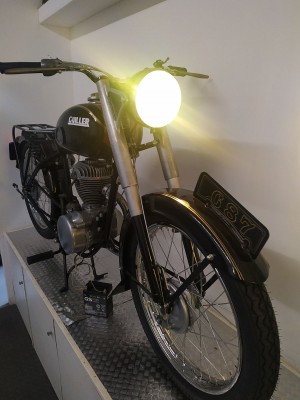

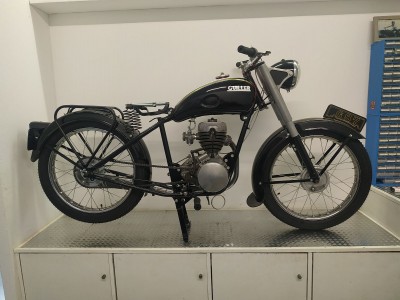

Dans ma collection j'ai une Peugeot 176 tc4 et dont le phare est strictement le même que ceux d'origine de la Guiller du coup ça élargie un peu mes recherches.
La restauration avance un peu.
Le moteur est enfin remonté avec le cylindre tout fraichement réalésé :)
L'allumage remonté et réglé. la bobine d'origine HS à été replacée par une autre indentique de mon petit stock . ouff. le faisceau électrique fait.
Il me manque plus que le carter de chaine à refabriquer et à installer, une moleskine pour la selle, les grippes genoux à installer ainsi que le câble + gaine de commande d'avance à installer.
_copie-0_7 (5).jpg [ 235.89 Kio | Vu 23914 fois ]
_copie-0_7 (7).jpg [ 228.78 Kio | Vu 23914 fois ]
Voila ou j'en suis pour l'instant.
Bonne soirée a vous

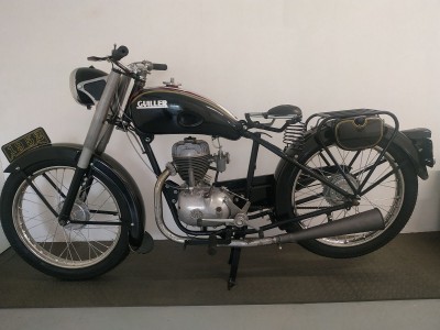

Pour la moto il me reste plus qu'a installer une moleskine,le carter de chaine est fabriqué et les grips genoux installés depuis la photo.
Plus tard il faudra aussi lui ajouter le klaxon Sanor et sont boitier redresseur qui va bien.
le premier essai de démarrage viendra un plus tard car pas mal occupé en ce moment.:)mais je vous tiens au courant.
