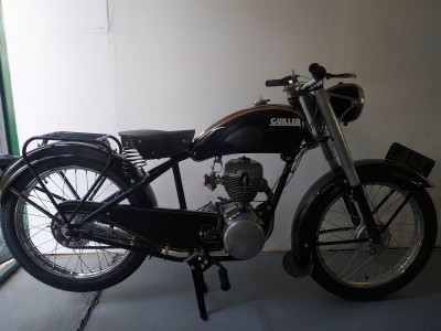

Bonjour tout le monde.
Juste pour dire que enfin reçu la moleskine et ainsi fini le remontage de la moto.
Je ne sais pas quand je vais tenté le 1er démarrage car très occupé et je pars à l’étranger mais je vous tiens au courant:)
9 (1).jpg [ 218.31 Kio | Vu 25225 fois ]
MessagePosté: 20 Oct 2021 18:21
Dommage que la photo est un peu sombre mais on voit bien la qualité de ta restauration....bravo.
