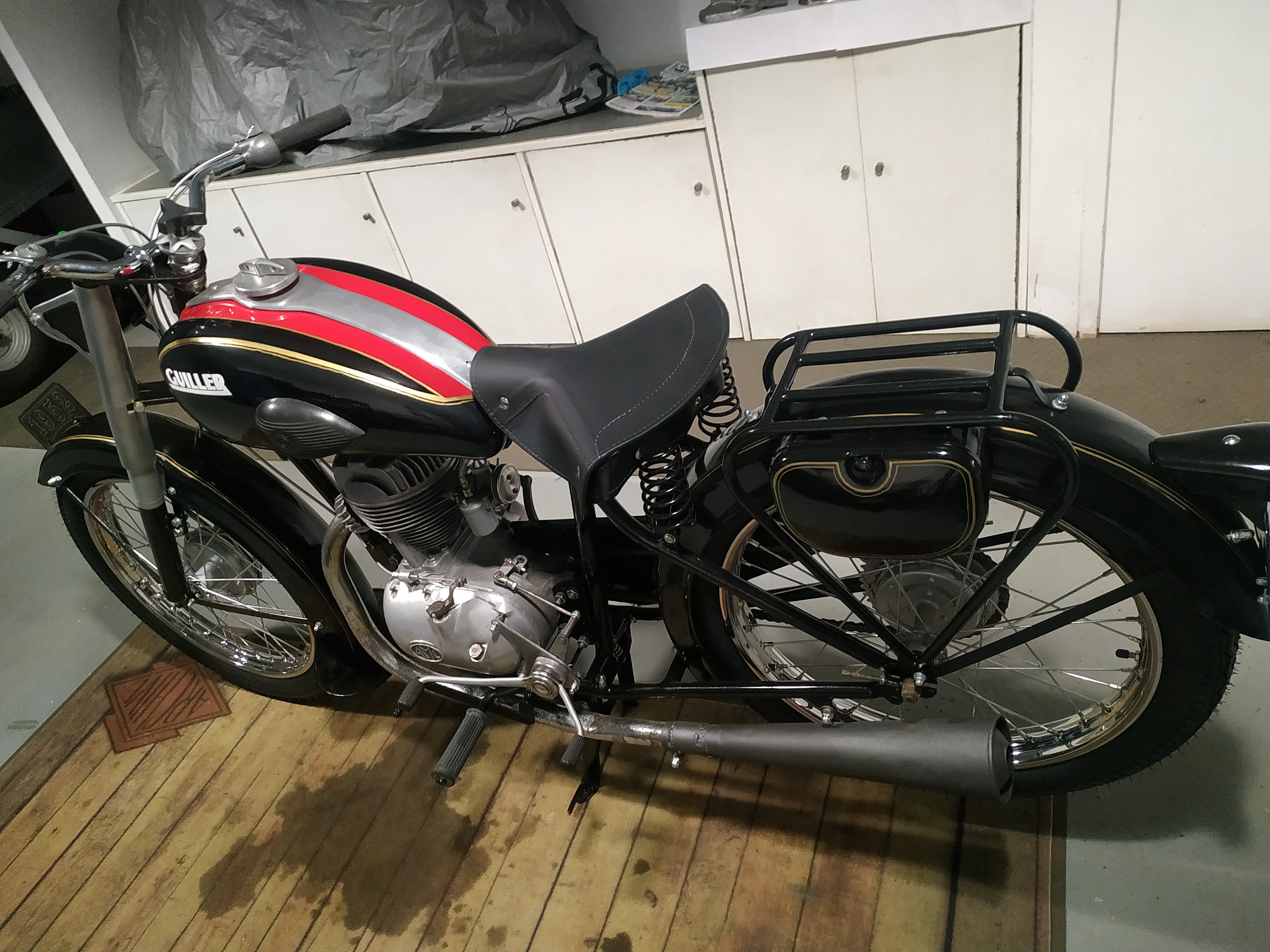

Bonjour tout le monde.
Je viens donner quelques nouvelles après plus d'un ans :?

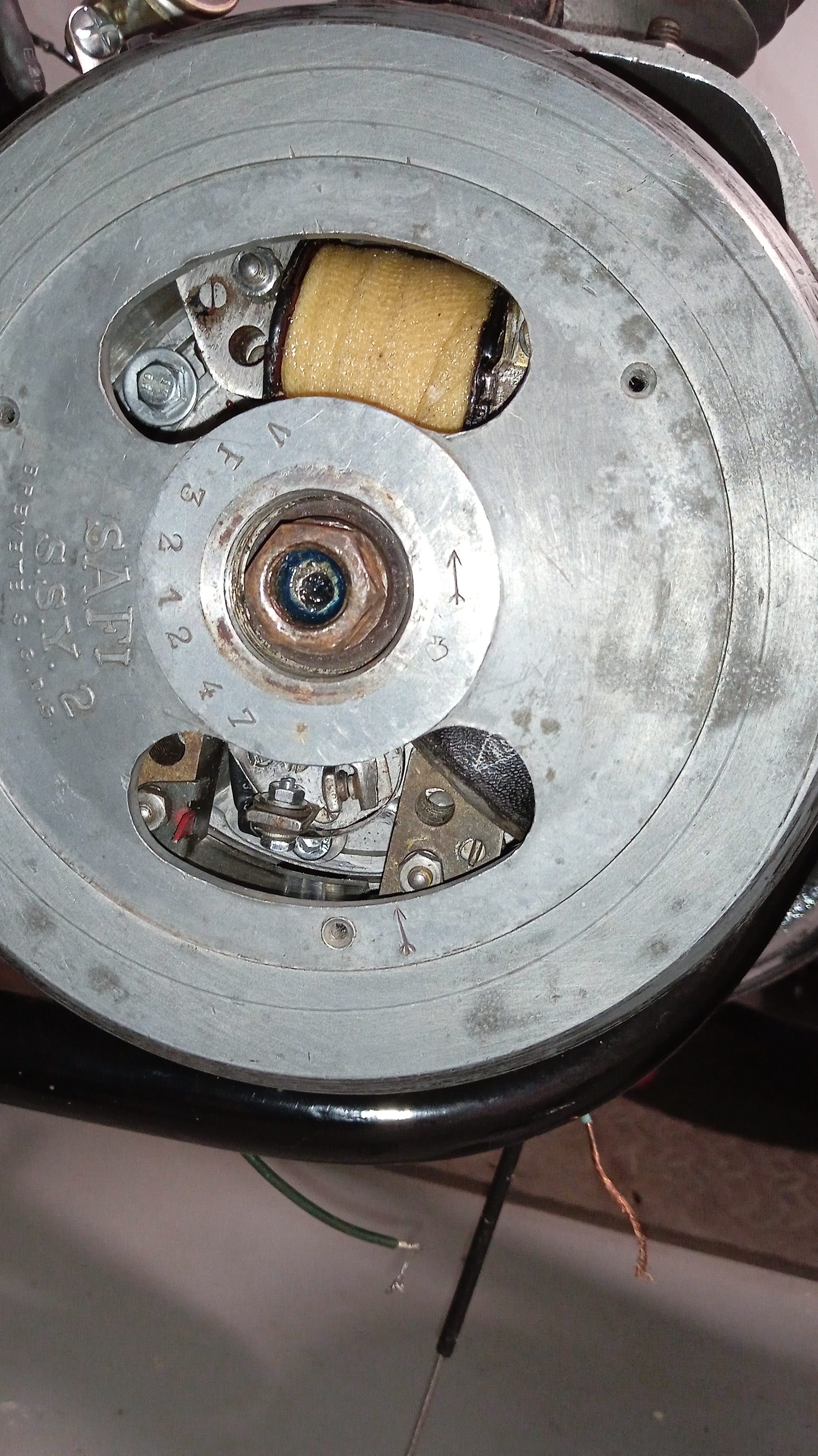

J'ai d'abord fait effectuer une réfection à neuf de la bobine HT chez Pièces Allumage.
Ensuite après réglage enfin une étincelles au bout de la bougie :D
Je me dit ca y est ca va être bon. et bien rien impossible de démarrer
Pourtant calage bon, essence arrive et une étincelle ..
Après 4 démontage du volant magnétique et autant de fois réglage calage. démarrage impossible.
Je laisse passer quelques mois histoire de penser a autre chose ... :twisted:
Ensuite je reprend et essaye de passer en revue ce qui à été changé et revu.
Tout est neuf sauf une pièces : les rupteurs.
Je me dis étonnant que cela vienne de ca surtout que ceux que j'ai remonté dessus sont en bonne état.
Je possédait un seul rupteur neuf d'époque dans mes pièces.
Je change et remonte le tout avec un 5ème réglage du calage.
Et la miracle une étincelle bleu et fine qui claque même avec le fil HT placé à 15mm de la masse :shock: .
Ce matin je décide de tenter le démarrage à 8h. il fait 3 degrés. starter et au premier coup de kick elle démarre et tourne parfaitement.
Je prend mon casque et zou ;
Petite balade de 21 km. frais mais sec. j'avais la banane :D :D
Il me reste quelques réglage au niveau du levier de vitesse et du carburateur, mais ca y est enfin après 2 ans de mise au point enfin elle fonctionne :)

Merci a tout ceux qui m'ont accompagné sur mon post .

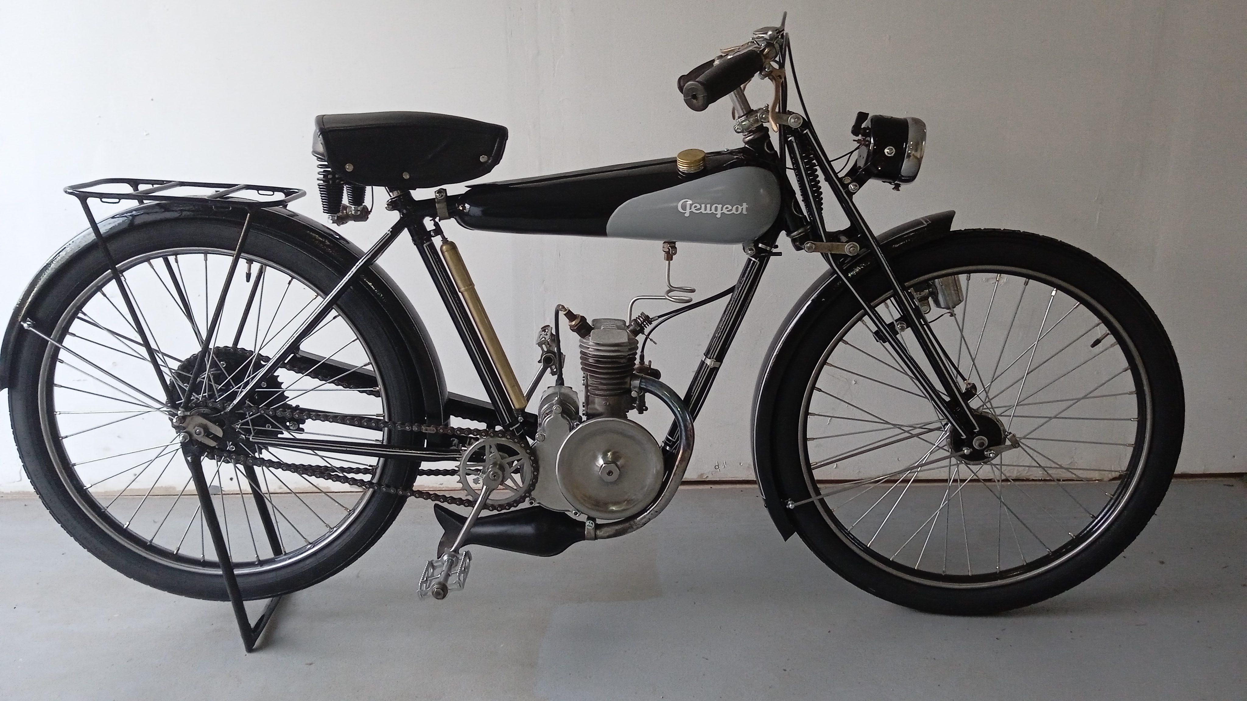

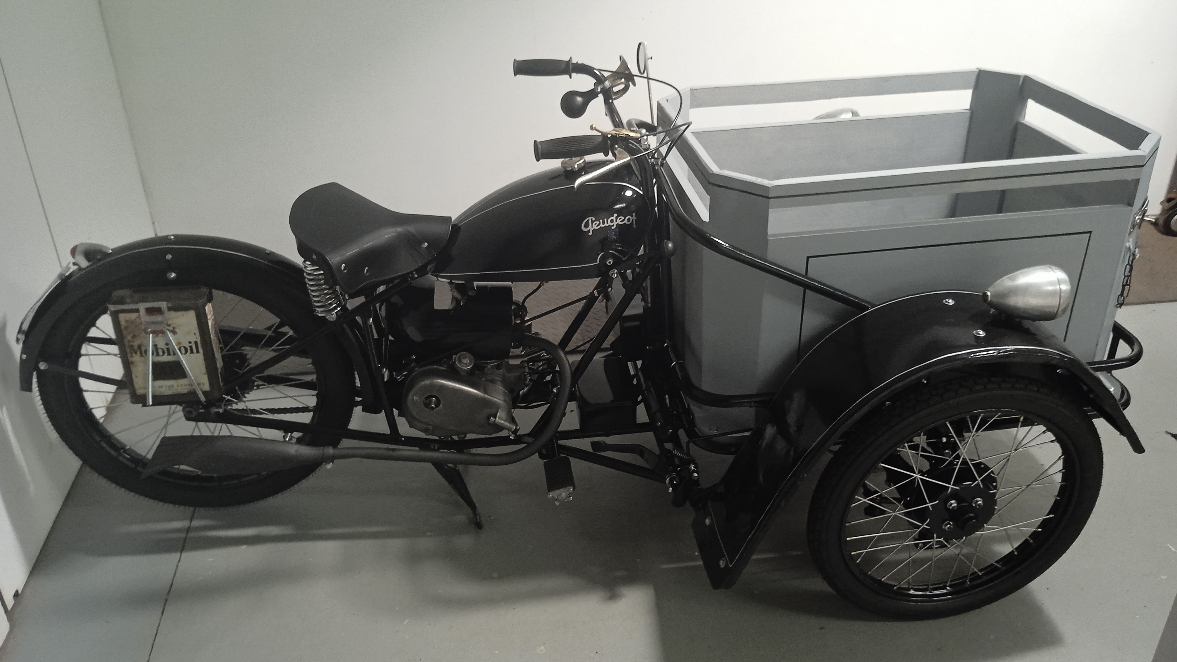

Sinon je suis assez content de moi car en 4 mois cet années j'ai finis plusieurs projets carte grise compris :
Un triporteur TM53 de 1939, une P50T de 1932 et donc la G87 de ce post.

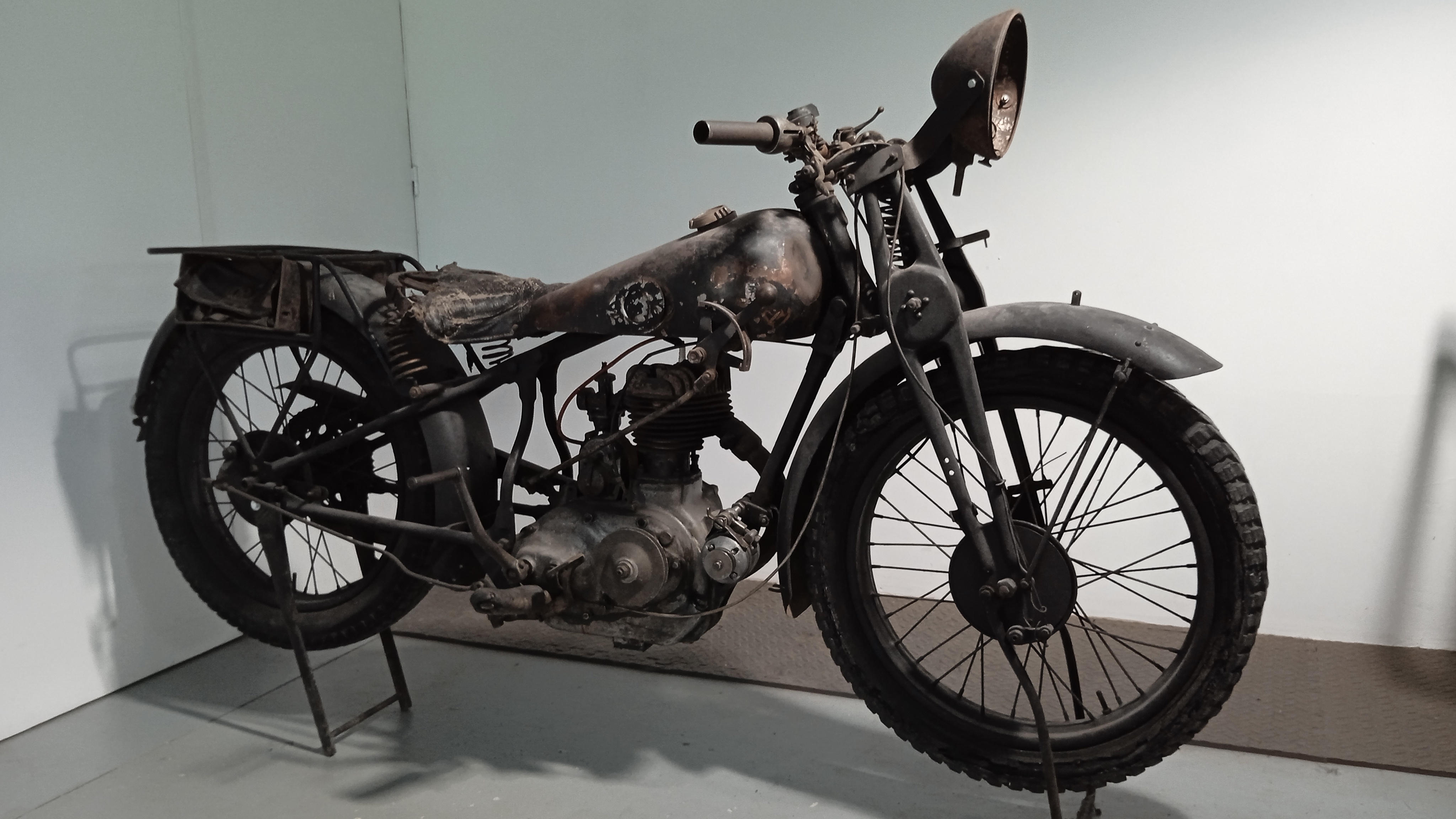

Je suis donc à jour et il me tarde de commencer mon nouveau projet après l'été et que j'ai déjà : UNE GRIFFON G80 250cc soupape latérales de 1930 (idem Peugeot P108)
IMG_20250413_182540.jpg [ 1.91 Mio | Vu 881 fois ]
Mais bon tout ca c'est hors sujet ici ;)
