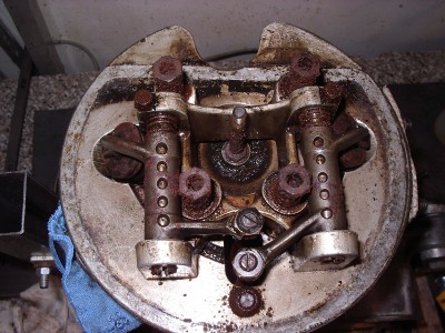

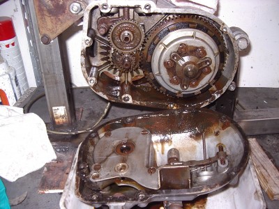

De retour après une petite interruption, j’ai déposé le carter coté embrayage et la culbuterie.
J’ai constaté que seul le pignon de l’arbre à came est repéré, j’ai mis un coup de marqueur sur celui du vilebrequin pour repérer mon PMH. Est-ce qu’il y a une astuce à ce sujet ?
J’ai bien pris note de la démonstration de POPPI au sujet du calage de la distribution (viewtopic.php?f=13&t=971)
Par contre, je suis toujours à la recherche d’un extracteur pour le VM, T. PENSIER m’a répondu qu’il en fabriquait bien mais qu’il n’en avait plus pour le moment. En fin de semaine, j’aurais peut-être une réponse concernant la réalisation d’un exemplaire. :roll:
