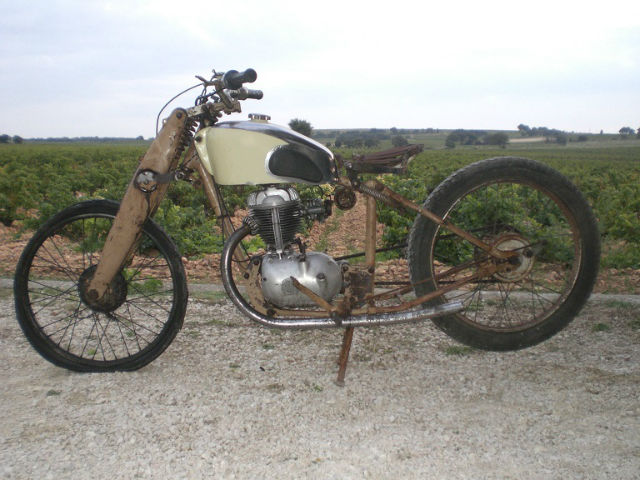

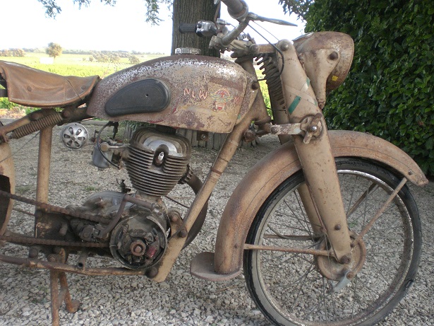

Bon vu qu'elle a peu de chance d'être finie à 100% un jour, je vous présente mon bolide maintenant!

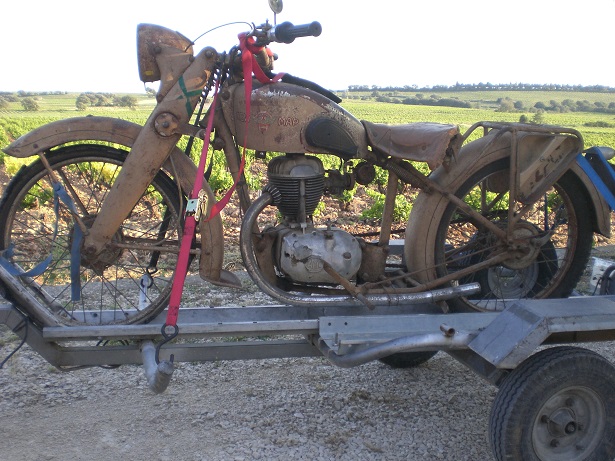

Achat en juillet 2010: ça fait un moment que je cherche une New Map à restaurer (350 Chaise, Jap ou Mag) mais sans internet c'est galère, c'est donc mon entourage qui me signal dés qu'une New Map traine sur le net.
On me signal un lot de 2 New Map à 450 euros!! Il s'agit en fait d'une "Baby Map" (bma 100cm3) et d'un 125...à ce prix la je vais voir avec une remorque bien sur, on sait jamais...

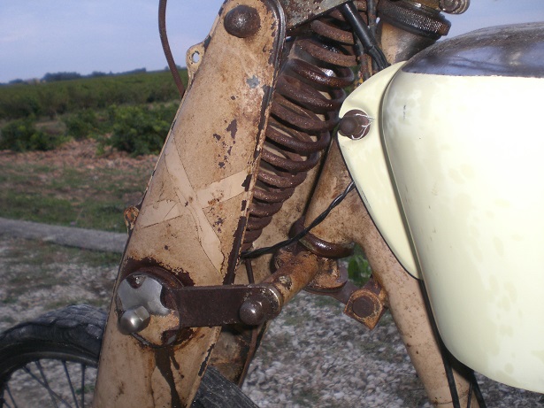

:( Trop tard la "Baby Map" est vendue (tu m'étonne, elle était magnifique), mais il reste le 125. La je flash littéralement sur sa fourche en tôle emboutie réservé au grosse et son petit moteur 4tps magnifique!
30mn plus tard, elle est chez moi pour 250 euros sans CG:
Bon les pneu sont crevés...
et les câbles et gaines à changer...

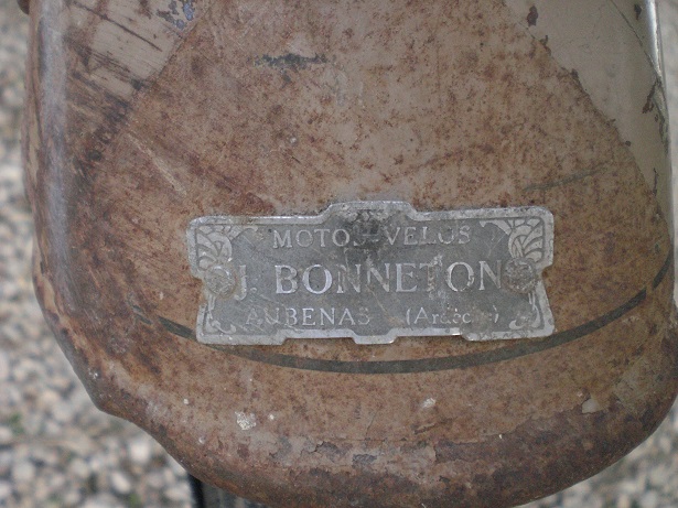

Truc marrant, j'ai retrouvé le concessionnaire qui avait vendu la moto neuve à l'époque, toujours à Aubenas 07:
bon ok, il vends plus de New Map...

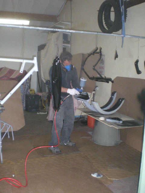

Je suis motivé, j'attaque tout de suite le réservoir: sablage, puis de nombreuses heures de polissage puis plusieurs passes d'appret garnissant époxy sur les parties à peindre:

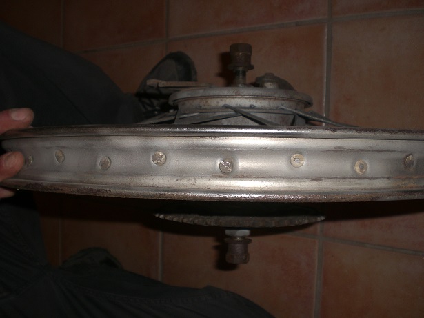

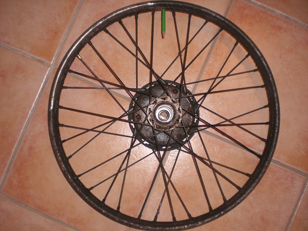

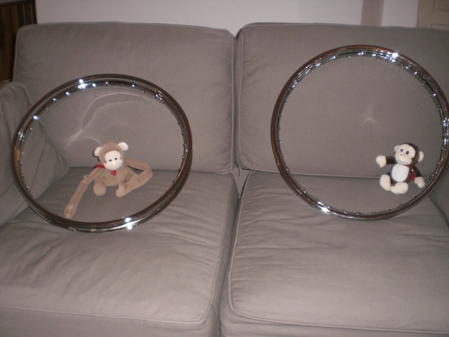

Les jantes sont irrécupérables, je garde juste le moyeu: petit repérage du rayonnage et...je disque tout les rayons après avoir pris la mesure de chaque série de rayons car il n'ont pas la même longueur à cause qu'ils soit int ou ext et surtout à cause du déport pour la roue arrière:
Des cerclages tout neuf (ça amuse les mômes en plus!)
Histoire de donner une idée du cout des jantes pour ceux qui l'envisage:
Par jante: .rayons acier+ écrous nickelé: 0,60x36=21,60 euros
.jante 19pouces x1,6 36 trous: 40 euros
. fond de jante +chambre à air: 13 euros
.roulements x2: 12 euros
.pneu Heideneau: 50euros
.mâchoires frein regarnies:25 euros le jeu
TOTAL: 162 euros par jante.
A cela il faudra rajouter le cout éventuel du rayonnage (50 à 70 euros il me semble pour un rayonnage sans changement du diamétre) + la rectification du tambour si HS (souvent) + axe de roue si HS (souvent)+ la peinture HT du moyeu et flasque de frein!!
Dans ce cas, ce sera pratiquement...280 euros par roue!!

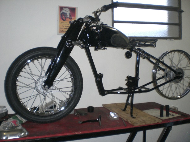

En même temps j'attaque la peinture, tout de suite après sablage je passe un primaire phosphatant puis apprêt garnissant.
Cadre en époxy à froid tout le reste en noir brillant de base:

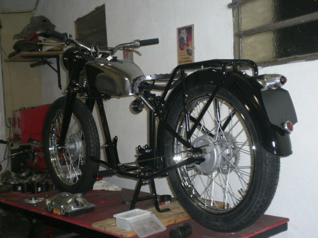

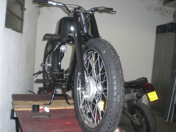

Le remontage peut commencer, de nombreuse pièces seront polies miroir ( il n'y a pratiquement rien de chromé sur ma moto)
La moto retrouve son habillage, le support feu ar sera refabriquer (galére)
MessagePosté: 03 Déc 2013 22:50
Que je suis bête par moment.......je n'avais même pas reconnu la moto dans sa couleur d'origine........ :oops:
MessagePosté: 04 Déc 2013 06:47
Trop classe le noir brillant beau travail
