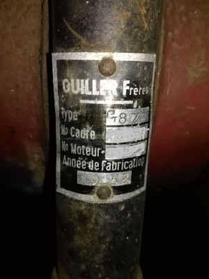

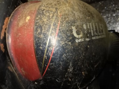

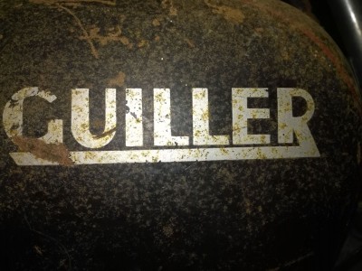

Après avoir finis la restauration de ma G88 de 1949 et d'une Peugeot P55 de la même année entre autre je me lance dans la restauration d'une autre GUILLER G87 de 1952 .
J'ouvre ce poste pour celle si donc.

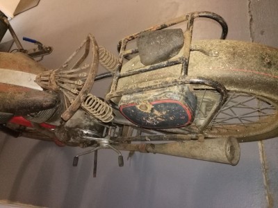

Donc une GUILLER G87 de 1952 a cadre rigide a l'arrière et suspension avant. moteur AMC 3v 125 cc type 3A.
Je vais créer un post pour le moteur dans la rubrique moteur :)
Les pièces manquantes : Le sempiternel carter de chaine secondaire, le phare (sa va être dure a trouver ça :(), la chaine, le carburateur, la pédale de frein, la moleskine de selle.
Le pot est présent et elle possède une boite outil sur le coté gauche a l'arrière d'origine et l'option levier reflex de changement de vitesse.
Coloris : Noir brillant et 2 bandes rouges sur le dessus du réservoir. + filets couleur rouge et or.

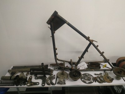

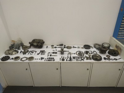

J'ai donc procédé à son démontage complet.Tout c'est fait sans difficulté car tout était bien gras.
Les pièces sont en bonne état et notamment le réservoir dans un état irréprochable a l’intérieur sans corrosion :) :) :)

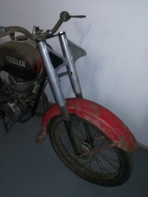

Le garde boue avant n'est pas celui qui était sur la moto à ça sortie d'usine mais est conforme et identique à l'origine.

J'ai effectué le démontage ce qui ma pris une autre longue soirée ):
Armé du tournevis a frapper qui va bien et de la lampe a souder pour chauffer les carter ainsi qu'un peu de délicatesse tout c'est fait sans trop de difficulté mise a part le volant magnétique qui était collé comme j'ai rarement vu.
IMG_20210701_210742.jpg [ 166.27 Kio | Vu 40047 fois ]
Après quelques premières vérifications quelque constat :
1- le vilebrequin avec un jeu excessif au niveau de la tête de bielle roulement HS il est bon à être refait :(
2- Piston en bonne état d'un diamètre de 49mm et donc le cylindre idem et bien brillant. je vais donc le faire realaiser et changer le piston complet et passer ainsi en Ø50mm
3- Embrayage et organe de la boite de vitesse conforme en super état :) :) :)
4- Tout les carters alu en bonne état aussi.
5- bien sure changement de tout les joints papier, joint a lèvres et roulement
6- Culbuterie soupape paraissent en bonne état bien mais à contrôler les jeux et côte.
7- L'allumage a refaire et j'en ai un autre idem en plus en pièce.

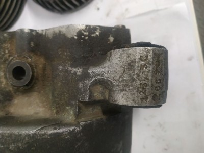

Bon je viens de vérifier et la j'ai un scoop.
Claude tu as raison sur toute la ligne et moi j'ai bien hon-- :roll: .
J'explique. lorsque j'ai acheté la moto j'ai 2 moteurs en rab un 3vitesse 125cc et un 4R175cc plus celui qui était monté sur la moto.
Le moteur qui était dans la moto et qui est celui que j'ai démonté bêtement s’avère ne pas être celui d'origine de la moto car en effet il est de type C donc bien antérieur.
IMG_20210704_204459.jpg [ 170.96 Kio | Vu 40042 fois ]

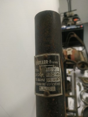

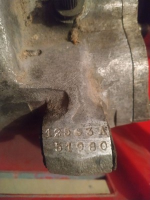

Je retourne voir dans mes pièces le moteur que j'avais u en rab et qui s’avère être celui de la moto. type 3A n°51980 idem au numero de la plaque de la moto . :oops: :oops: :oops: :oops: :oops: :? :? :? :? :roll: :roll: :roll:
_copie-0_IMG_20210704_204606.jpg [ 147.94 Kio | Vu 40042 fois ]
11.jpg [ 209.41 Kio | Vu 40042 fois ]
Imaginez comme je me suis senti grave co- .
Donc merci Claude j'étais dans le faux.
Lorsque que je regarde le moteur et la plaque de ma G87 de 1953 ça aurais du me mettre la puce a l'oreille car numéro très proche et même moteur (n°52045 et type 3a) ce qui est logique .
Donc voila c'est bien un type 3A.
maintenant j'ai plus qu' a redemonter un deuxième moteur (le bon :lol: :lol: ) :evil: :twisted: :twisted: :roll: :roll: .
