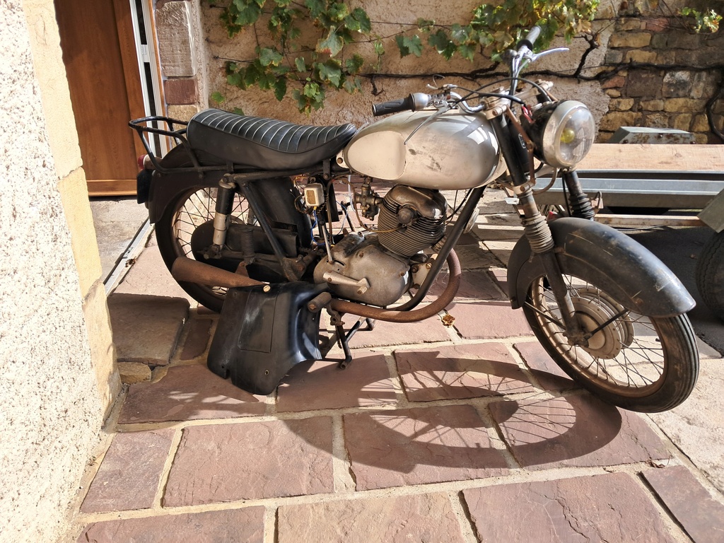

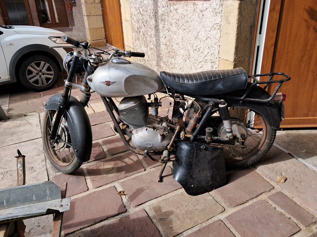

Voici 2 photos de la belle chez moi, début octobre.
Un petit topo sur les conditions d'acquisition : je ne pensais pas en acheter une mais en "surfant" sur LBC, je tombe sur une annonce à 15 km de chez moi.
En fait je cherchais une 350 L4C Motobécane, mais un peu chères et souvent loin de chez moi, donc incertitudes..
Bref, je me suis rapidement décidé : un peu chère (2400 ), 2000 auraient été mieux, mais bon...
Alors l'état : complète et tournante (avec une toute petite batterie et un réservoir d'appoint) mais pas mal de rouille et sûrement des surprises.

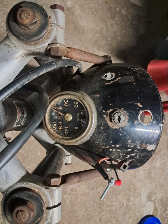

Et le kick qui pédale 1 fois sur 2 dans le vide et le phare avec des fils baladeurs.
EDIT : Je donne cette précision car aparemment ça n'était pas évident Ici, on est le 26 décembre et mes travaux ont commencé début Octobre, mais avant de tout détailler, je fais le point actuellement.
Phare remis en état, il était comme ça avant :

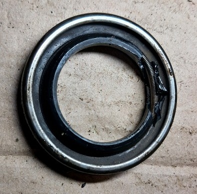

Dépose du carter d'embrayage... ouf... c'est bien noir là-dedans !
C'est le même principe que sur la Guiller et donc le 175 : pompe à huile, réservoir dans le carter, une canalisation entre dans ce réservoir en faisant passer l'huile dans un filtre et 2 autres en sortent vers le vilo et la culasse.
Et donc 3 joints d'étanchéité sur ces canalisations.
Pas mal de merdasse (huile grise épaisse dans le réservoir)
Et naturellement ces 3 joints sont HS.
2 sont faciles à sortir mais j'ai galéré sur le 3ème , celui d'entrée dans le réservoir d'huile.
Je n'ai pas pris de photos pour ça, mais je me souviens que pour sortir le carter fermant le réservoir, les vis ont bien résisté.
Ce 3ème joint, donc, est calé entre la partie femelle du roulement aiguille en bout de vilo et le filtre (368 H sur la figure ci-dessous).
Si on ne veut pas abîmer le filtre, c'est comme si c'était dans un trou borgne.
Donc d'abord sortir le roulement, puis le joint puis le filtre.
Finalement, en chauffant bien le carter et en le frappant sur un morceau de bois, le roulement est sorti tout seul.
Par contre pour le joint, dur,dur... il avait une partie métallique et j'ai été obligé de percer le petit carter du réservoir ( 2 trous de chaque côté du filtre ) et de le pousser à travers ces 2 trous
Je devais faire attention de ne pas plaquer le carter côté filtre pour ne pas l'écraser... ce que j'ai fait bien sûr à plusieurs reprises.
Heureusement j'ai pu le reformer sans le percer.
Voilà, mes 3 joints sont sortis :
- le chromex celui que j'ai eu du mal à sortir : 15x30x8, facile à mesurer
-les 2 autres, je les ai "broyés" et les trous ne sont pas nets, car pour les bloquer dans leurs trous, ils sont couverts par une petite rondelle et le métal a été refoulé sur ces rondelles, c'est pour ça que j'ai été obligé de les détruire.
Je connais leur diamètre intérieur (celui de canalisations), à peu près leur épaisseur mais pas leur diamètre extérieur.
Je choisis donc de réaléser les trous et leur donner une cote correspondant à des joints du commerce.Ce sera donc 7x16x7 et 10x23x7
Je choisis donc aussi de ne pas reposer les rondelles. Pour ça je réalèse en prévoyant un serrage des joints.
Disons 15,9mm pour le 16 et 22,9mm pour le 23

Mort aussi le joint, et lui aussi dur comme du caillou.
