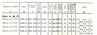

Bonjour
En 1951, Dell'orto proposait déjà des carbus de remplacement pour les moteurs AMC.
Ce peut être une base de départ pour la recherche d'un nouveau modèle, sachant que la numérotation des réglages n'a pas changée depuis cette date.
AMC.jpg [ 285.63 Kio | Vu 13506 fois ]

Salut ! Merci pour vos réponses, je tarde à lire le forum, c'est vraiment pas une habitude pour l'instant !
Un grand merci pour les références des carbu et réglages et pour l'astuce de la peinture, je vais creuser tout ca ! en tout cas, je meure d'envie de l'entendre tourner à nouveau !
