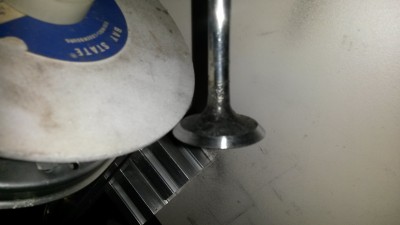

Claude de toute façon il y aura rodage des soupapes sur des sièges retaillés, dans mon idée la "rectif" ne sert qu'à gagner du temps sur le résultat final.
regarde la photo de ma soupape martyre.
Par contre ce que je devrai améliorer c'est l'entrée des soupapes dans le mandrin (plus court permettra de rigidifier le maintien)

A l'atelier on ne rectifie pas à l’émulsion non plus, la surface est trop petite. La meule à un grain de 120. Et comme le dit 2CPS, il y a rodage au grain fin par après. Avant tout, nous on rectifie une soupape seulement s'il y a eu changement de guides, de sièges, nouvelles soupapes, anciennes soupapes dans nouvelle culasse ou inverse. Sinon c'est juste rodage.
