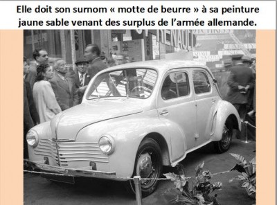

Beh c’est ce à quoi elle ressemble dans sa couleur la plus répandue, une "motte de beurre" jaune

bravo Poppi t'es le winner
la motte de Beurre.JPG [ 67.87 Kio | Vu 10195 fois ]
et Claude à la version stroumph :mrgreen:
