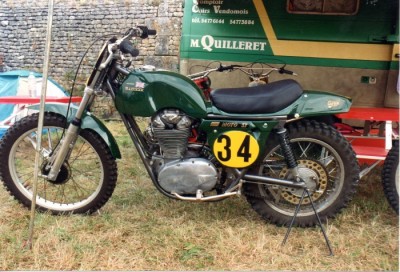

Salut Bernard.
Il faut quand même un minimum de similitude entre les moteurs quand tu veux adapter des pièces mécaniques ensemble, sinon aucune chance. Jacques Bollon a greffé un bloc cylindre/culasse de Ducati Desmo 450 sur un bas-moteur BSA 441. Déjà la cylindrée correspond à peu près. Si ce n'est qu'à cause du levée des cames. Les goujons d'embase aussi correspondent je pense. Sur les deux moteurs les distris sont du même côté, mais le BSA est un culbuté et le Ducat un ACT. Il a opté pour une chaîne dans son montage, LA grosse difficulté en fait.
La photo de Bill, c'est du fake bien sûr. Tu n'adapteras jamais cette culasse sur ce AMC sans reconstruire un nouveau moteur! :lol: :lol:
Commentaire: Photos Michel ROUSSEL 2ème GALLO ROMAN SCRAMBLE
Chateau du Douhet (17) en juillet 1994

Enfin je la vois, je n'avais pas réussi a trouver une photo de la BECATI ou de la DUCASA :D

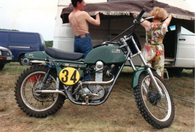

Tiens Bernard.

Y'a quand même des petits génies de la mécanique!!!
 Sujet du message: Re: DMW (Dawson Motor Works)
MessagePosté: 14 Mai 2020 19:54
C'est clair!! Et en plus très belle moto!
