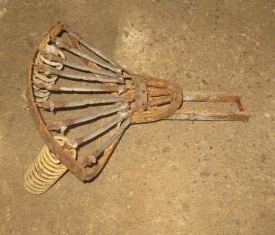

Un vendeur de pièces d'occasion me propose cette selle :
555 t 52 selle.jpg [ 534.87 Kio | Vu 5813 fois ]
Tout en précisant :
bonjour
effectivement tres dur a trouver car plus large au niveau des fixations et
ressorts plus long.
une de 125 peugeot comme celle en photo peut se modifier, pattes de fixation
devant a couper et elargir et cale a mettre sous ressorts pour compenser
hauteur
Qu'en pensez-vous ?

Tout est possible, c'est pas de la grosse modif.
Connais tu la hauteur des ressorts Gima?
