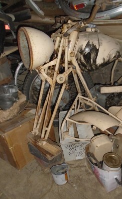

J'ai ça aussi depuis longtemps dans un coin de mon grenier :
DSC02733.JPG [ 374.05 Kio | Vu 7133 fois ]
DSC02732.JPG [ 413.23 Kio | Vu 7133 fois ]
DSC02731.JPG [ 414.07 Kio | Vu 7133 fois ]
...ce que j'aime sur cette bécane , le moteur AMC 150 bien sur , mais aussi ce
phare énorme :!: :shock:

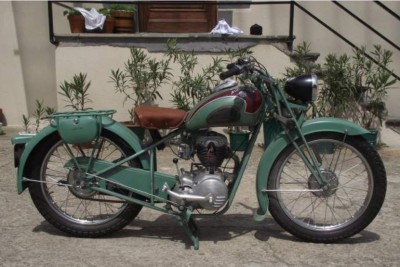

150 CH de 1949 (1).jpg [ 101.4 Kio | Vu 7126 fois ]
Tiens pour te donner une idée... :D

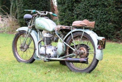

150 CH de 1949 (2).jpg [ 155.92 Kio | Vu 7126 fois ]

Salut Claude ;
Effectivement , c'est plus joli quand c'est complet :mrgreen:
...sinon , sur mon puzzle , ( je l'ai achetée dans cet état ...) que le vendeur m'avait indiqué datant de 1948 , hormis ce
phare énorme , il y avait aussi un système assez compliqué pour les commandes au pied ...faudra que je fasse des photos plus précises un jour :roll:

Salut Krisstoff,
La carrosserie était pratiquement la même sur les autres types avec des moteurs différent Aubier Dune et Villiers donc toujours possible de trouver un morceau manquant.
Par contre je ne vois pas pour les commandes aux pieds....d'un côté tu as sur le moteur et de l'autre le frein arrière !!!

Une machine similaire en état à cherché preneur en Suisse pour un prix de départ de 5000 Francs Helvète.
AE8A8BDE-CF26-4F4C-B283-70408D8C33EC.jpeg [ 94.27 Kio | Vu 7098 fois ]
6ABCD45C-BF0B-49E2-877C-AB6FF785B55E.jpeg [ 133.4 Kio | Vu 7098 fois ]

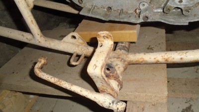

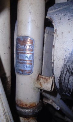

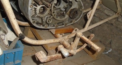

- voilà : j'ai ça du coté droit du cadre :
DSC02737.JPG [ 240.99 Kio | Vu 7076 fois ]
- et ceci du coté gauche :
DSC02745.JPG [ 275.32 Kio | Vu 7076 fois ]
DSC02736.JPG [ 212.47 Kio | Vu 7076 fois ]

Kristoff....Tu aurais pu expliquer longtemps avant qu'on comprenne.... :shock:
"Les pétonchons" ont beaucoup été modifiés pour certaines après sans connaitre son histoire difficile de comprendre se qu'il a voulu faire car de se que je comprend il y a une commande de vitesses avec le frein ???

Claude : c'est ce que je pense également frein arrière et sélecteur coté gauche ...étonnant ,non :?: :?: :?:
