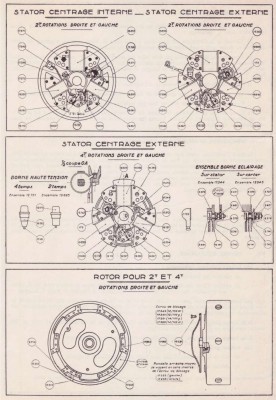

Regarde voir ICI, je pense que c'est ça qu'il te faut.
2017-097.jpg [ 155.47 Kio | Vu 6123 fois ]
2017-093.jpg [ 154.92 Kio | Vu 6122 fois ]

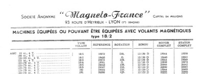

Si ça peut t'aider, le tableau de monte des 18/2 pour AMC avec leur rotation.
Volant-18.2.jpg [ 140.99 Kio | Vu 6121 fois ]

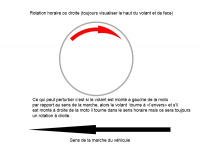

Une image est toujours plus parlante
Rotation.jpg [ 81.1 Kio | Vu 6118 fois ]

MessagePosté: 14 Mai 2020 16:14
Je savais bien que le côté de la moto avait une importance :) :)
 Sujet du message: Re: ALLUMAGE
MessagePosté: 14 Mai 2020 16:37
Donc on est bon... :lol:
